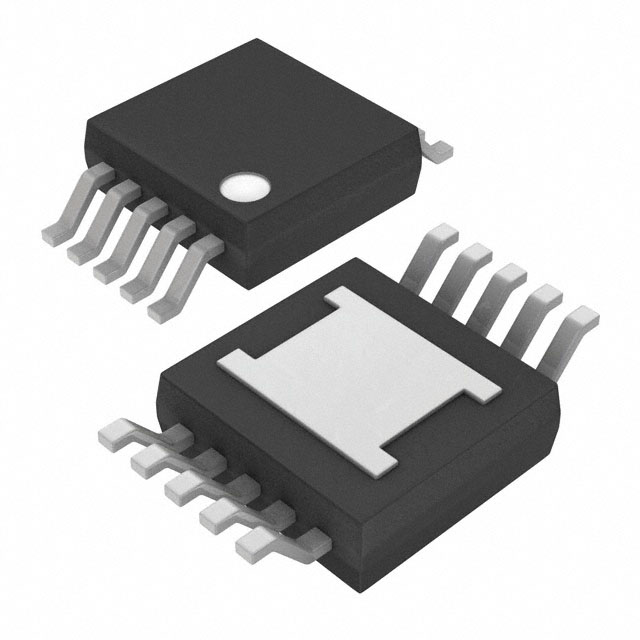

MAX16956 — это небольшой синхронный понижающий преобразователь со встроенными переключателями верхнего и нижнего плеча.
Устройство рассчитано на подачу тока до 300 мА при входном напряжении от 3,5 В до 36 В, при этом потребляя только ток покоя 1,1 мкА без нагрузки (версии с фиксированным выходом). Качество напряжения можно контролировать, наблюдая за сигналом RESET с активным низким уровнем. Устройство может работать почти в режиме падения напряжения, работая при рабочем цикле 97%, что делает его идеальным для автомобильных применений при холодном запуске.
Устройство предлагает фиксированные выходные напряжения 5 В и 3,3 В, а также регулируемую версию. Регулируемая версия позволяет пользователю программировать выходное напряжение от 1 В до 10 В с помощью резисторного делителя. Частота фиксирована на уровне 2,1 МГц, что позволяет использовать небольшие внешние компоненты, уменьшать выходную пульсацию и минимизировать помехи AM-радио. Устройство предлагает как режим принудительной ШИМ, так и режим пропуска, со сверхнизким током покоя 1,1 мкА в режиме пропуска. Устройство можно заказать с частотной модуляцией с расширенным спектром, разработанной для минимизации электромагнитных излучений из-за частоты переключения.
MAX16956 выпускается в небольшом (3 мм × 3 мм) 10-контактном корпусе µMAX и работает во всем автомобильном диапазоне температур от -40°C до +125°C. Устройство имеет квалификацию AEC-Q100.
