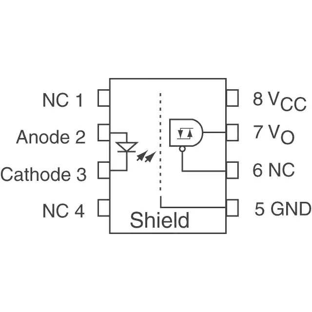

Оптрон HCPL-0211 представляет собой оптически связанный логический вентиль.
Он содержит светодиод GaAsP. Детекторы имеют выходные каскады тотемного столба и входные каскады оптического приемника со встроенными триггерами Шмитта для обеспечения логически совместимых форм сигналов, что указывает на необходимость дополнительного формирования волн.
Превосходное внутреннее экранирование HCPL-0211 гарантирует устойчивость к синфазным переходным процессам на уровне 10 кВ/мс при синфазном напряжении 1000 вольт.
Электрические и коммутационные характеристики HCPL-0211 гарантированы от -40oC до 85oC и VCC от 4,5 вольт до 20 вольт. Низкая ПЧ и широкий диапазон VCC обеспечивают совместимость с логикой TTL, LSTTL и CMOS и приводят к более низкому энергопотреблению по сравнению с другими высокоскоростными соединителями. Логические сигналы передаются с типичной задержкой распространения 150 нс.
