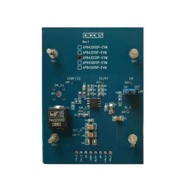

AP64352 — это синхронный понижающий преобразователь на 3,5 А с широким диапазоном входного напряжения от 3,8 В до 40 В.
Устройство полностью интегрирует 75 мОм силовой МОП-транзистор верхнего плеча и 45 мОм силовой МОП-транзистор нижнего плеча для обеспечения высокоэффективного понижающего DC-DC-преобразования.
Устройство AP64352 легко использовать, минимизируя количество внешних компонентов благодаря использованию режима управления пиковым током и встроенной цепи компенсации контура.
Конструкция AP64352 оптимизирована для снижения электромагнитных помех (EMI). Устройство имеет фирменную схему драйвера затвора для сопротивления звону коммутационного узла без ущерба для времени включения и выключения MOSFET, что снижает высокочастотный излучаемый электромагнитный шум, вызванный переключением MOSFET. AP64352 также имеет функцию расширения спектра частот (FSS) с джиттером частоты переключения ±6%, что снижает EMI, не позволяя излучаемой энергии оставаться на какой-либо одной частоте в течение значительного периода времени.
Устройство выпускается в корпусе SO-8EP.
КорпусSO-8EP
Efficiency95 %
Тактовая частотаAdj. 100-2200 kHz
HS RDS(ON)75 mΩ
LS RDS(ON)45 mΩ
Maximum Input Voltage40 V
Minimum Input Voltage3.8 V
Выходной ток3.5 A
Выходное напряжениеADJ V
Quiescent Current Typ0.022 mA
Shutdown Current Typ1 µA
ТипBuck
