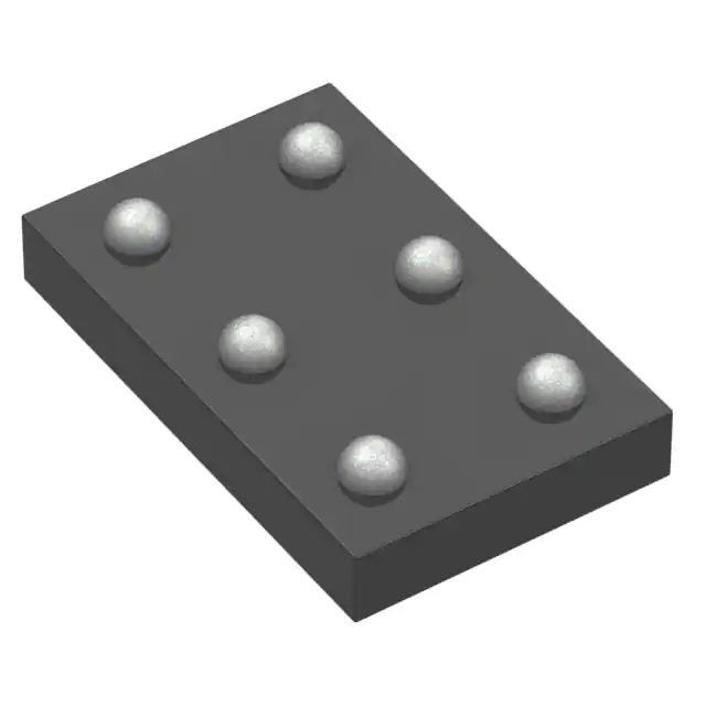

Серия XC9276 представляет собой понижающие преобразователи постоянного тока с синхронным выпрямлением типа PFM со сверхнизким током потребления со встроенным драйвером 0,3 Ом (TYP.)Pch и синхронным переключающим транзистором Nch 0,3 Ом (TYP.) с функцией выбора выходного напряжения, предназначенными для разрешить использование керамического конденсатора.
Ultra-Low Quiescent Current, Synchronous Step-Down PFM DC/DC Converter with Output voltage selectable function

Управление ЧИМ обеспечивает сверхнизкий ток покоя, что делает эти продукты идеальными для устройств с батарейным питанием, которым требуется высокая эффективность и длительный срок службы батареи.
В качестве внешних частей необходимы только катушки индуктивности, конденсаторы CIN и CL в качестве внешних частей для создания понижающей цепи постоянного/постоянного тока. Эксплуатация Диапазон напряжения от 1,8 В до 6,0 В. Этот продукт имеет два фиксированных выходных напряжения от 0,6 В до 3,6 В (точность: ± 2,0%) с шагом 0,1 В. С помощью клеммы SET выходное напряжение выбирается из двух предустановленных напряжений для обеспечения идеального напряжения в зависимости от состояния приложения. В режиме ожидания все цепи отключаются, чтобы снизить потребление до 0,1 мкА или меньше.
