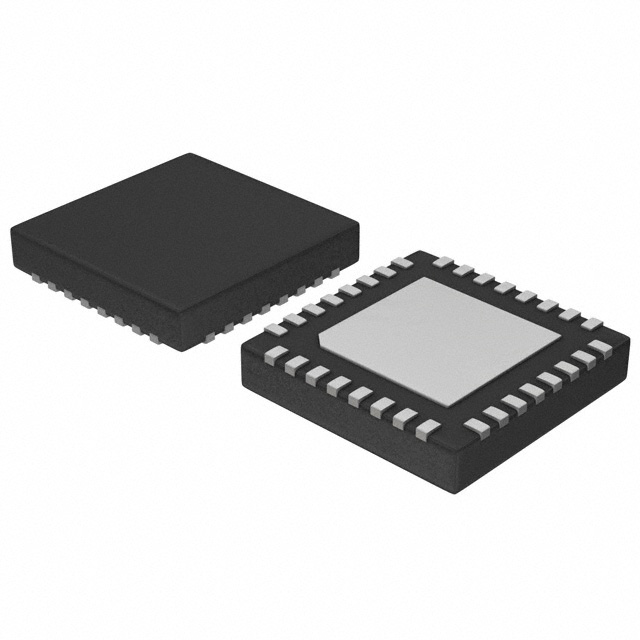

PI6CG33402 — это четырехвыходной сверхмаломощный генератор тактовых импульсов PCIe Gen1/Gen2/Gen3/Gen4/Gen5.
Он использует кристалл 25 МГц или опорный КМОП-генератор в качестве входа для генерации 100 МГц маломощных дифференциальных выходов HCSL с внутрикристальными терминаторами. Внутрикристальное терминирование позволяет сэкономить 16 внешних резисторов и упростить компоновку. Дополнительный буферизованный опорный выход предусмотрен для использования в качестве малошумящего опорного сигнала для других схем.
В нем используется фирменная конструкция ФАПЧ компании Diodes для достижения очень низкого джиттера, соответствующего требованиям PCIe Gen1/Gen2/Gen3/Gen4/Gen5.
Он также предоставляет различные опции, такие как различная скорость нарастания и амплитуда через SMBUS, поэтому пользователи могут настраивать устройство.
легко получить оптимизированную производительность для своих отдельных плат. Устройство также поддерживает выбираемые опции расширения спектра для снижения электромагнитных помех для различных приложений.
