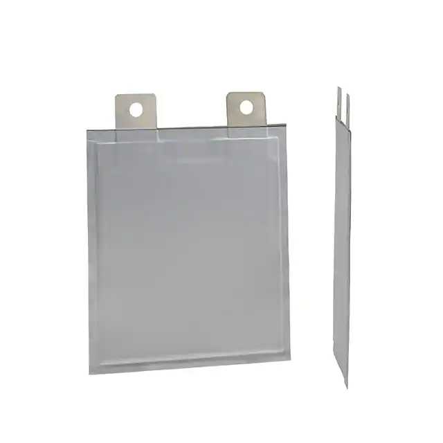

Сверхтонкий полимерный алюминиевый электролитический конденсатор

Пользовательские значения доступны в диапазоне емкости от 8000 мкФ до 20 000 мкФ с рабочим напряжением от 6,3 до 24 Вт постоянного тока.
Компания планирует расширить серию до более высоких рабочих напряжений позднее в этом году. Срок службы составляет 2000 часов при 125 °C.
PPC рассчитан на пиковую вибрацию 10g и выдерживает удары до 100g (MIL-STD-202, метод 213, условие I). Благодаря плоским луженым медным выводам устройство можно монтировать вне платы или непосредственно на печатную плату. Монтаж осуществляется с помощью двусторонней клейкой ленты VHBTM 3M, что гарантирует жесткость всей поверхности конденсатора.
Функции:
  • +125 °C, срок службы под нагрузкой до 2000 часов
  • Низкий ток утечки
  • Очень низкое эквивалентное последовательное сопротивление и высокий пульсирующий ток
  • Толщина всего 1 мм
