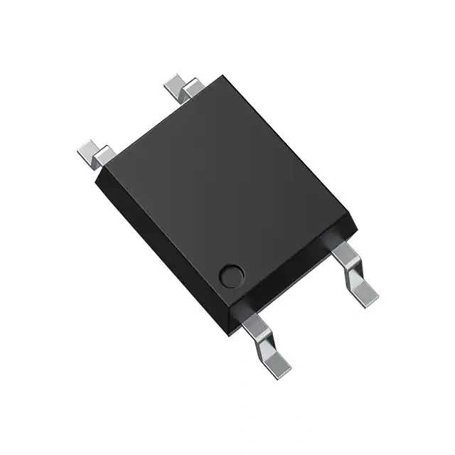

Количество выводов4
Код корпуса производителя4pin SO6
Способ монтажаSurface Mount
Ширина×Длина×Высота3.7×7.0×2.1 мм
Application ScopeProgrammable Logic Controllers (PLCs) / Measurement instrumentation / Security equipments
Assembly basesJapan
Основные особенностиGeneral use / Economical
Isolation voltage BVs @1minute (Min)3750 Vrms
Number of Circuits1
OFF-State current (Max)1000 нА
OFF-state output terminal voltage350 В
ON-state current0.11 A
On-state resistance (Max) [IF=2mA ION=0.11A t]35 Ω
Рабочая температура максимальная85 ℃
Рабочая температура минимальная-40 ℃
Terminal Capacitance (Typ.)30 пФ
Trigger LED Current 1a (Max)1 мА
