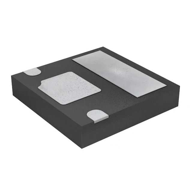

SKY16603-632LF - это полностью интегрированный модуль ограничителя высокой линейности с двумя PIN-диодами в корпусе для поверхностного монтажа.
Он разработан для использования в качестве пассивного устройства защиты приемника в беспроводных или других радиочастотных системах для частот до 6 ГГц. Он отличается низким порогом ограничения, низкими вносимыми потерями, отличным IIP3 и низким IM-искажением в корпусе Dual Flat No Lead (DFN).
Модуль SKY16603-632LF состоит из двухконтактных ограничительных диодов и двух заглушек для блокировки постоянного тока на ВЧ-портах в 2-выводном DFN.
Небольшая конструкция корпуса уменьшает площадь печатной платы. Модуль может работать в диапазоне рабочих температур от -40˚C до + 105˚C.
