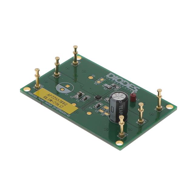

AP22652 и AP22653 - это одноканальные прецизионные регулируемые переключатели с ограничением тока, оптимизированные для приложений, в которых требуется точное ограничение тока, или для обеспечения до 2,1 А постоянного тока нагрузки при больших нагрузках / коротких замыканиях.
Эти устройства предлагают программируемый порог ограничения тока от 125 мА до 2665 мА (тип.) Через внешний резистор. Точность ограничения тока ± 10% может быть достигнута при высоких настройках ограничения тока. Время нарастания и спада контролируется для минимизации скачков тока во время включения / выключения.
Устройства имеют быстрое время отклика при коротком замыкании для повышения общей надежности системы. Они представляют собой комплексное решение защиты для приложений, подверженных большим емкостным нагрузкам и вероятности короткого замыкания, предлагая блокировку и ограничение обратного тока, защиту от перегрузки по току, перегрева и короткого замыкания, а также контролируемое время нарастания и пониженного напряжения. функция блокировки. Возможность отключения 6 мс на выходе флага с открытым стоком предотвращает ложное сообщение о перегрузке по току и не требует каких-либо внешних компонентов.
AP22652 и AP22653 ограничивают выходной ток до безопасного уровня, когда выходной ток превышает порог ограничения тока.
КорпусSOT26 (SC74R)
Enable LogicActive High
Maximum Continuous Output Current2.1 A
Maximum Current Limit2.665 A
Maximum Operating Voltage5.5 V
Minimum Operating Voltage3 V
NEMKO IEC 60950-1 CBYes
OCP FlagYes
OCP Output Latch OffNo
Operating Ambient Temperature Range-40 to 85 °C
Output DischargeYes
Quiescent Current Typ140 µA
RDS(ON) (VIN = 5V) Typ65 mΩ
UL ListedYes
