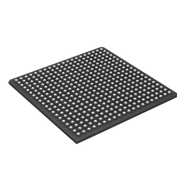

Серия | ADSP-21569 |
SHARC + DSP до 1 ГГц с 640 КБ L1, 1024 КБ общей L2 SRAM, CSP_BGA на 400 шаров

Корпус | 400-Ball CSPBGA (17mm x 17mm x 1.28mm) | 400-Ball CSPBGA (17mm x 17mm x 1.28mm) | 400-Ball CSPBGA (17mm x 17mm x 1.28mm) |
Количество выводов | 400 | 400 | 400 |
Код корпуса | BC-400-3 | BC-400-3 | BC-400-3 |
Parameters / Models | ADSP-21569BBCZ8 | ADSP-21569KBCZ10 | ADSP-21569KBCZ8 |
ARM Cortex-A5 | No | No | No |
Automotive | Yes | Yes | Yes |
External Memory Supported | DDR3, DDR3L | DDR3, DDR3L | DDR3, DDR3L |
GPIO pins | 40 | 40 | 40 |
MMACS | 2000 | 2000 | 2000 |
Max Core Clock Frequency(max), Hz | 1G | 1G | 1G |
On-Chip L1 Memory | 640 kB | 640 kB | 640 kB |
On-Chip L2 Memory | 1024 kB | 1024 kB | 1024 kB |
Рабочий диапазон температур, °C | от -40 до 125 | от 0 до 110 | от 0 до 110 |
Processor Product Family | SHARC + | SHARC + | SHARC + |
SPORTs | 8 | 8 | 8 |
