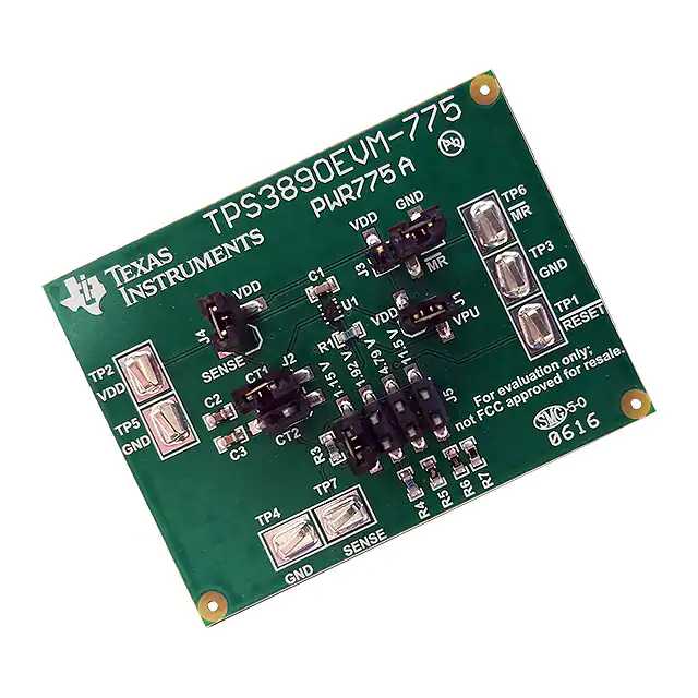

![]() 12 предложений от 12 поставщиков Программаторы, платы и наборы для разработки Оценочные и демонстрационные платы и комплекты | |||
TPS3890EVM-775 Texas Instruments | 583 ₽ | ||
TPS3890EVM-775 Texas Instruments | 4 558 ₽ | ||
TPS3890EVM-775 Texas Instruments | 5 994 ₽ | ||
TPS3890EVM-775 Texas Instruments | по запросу |
