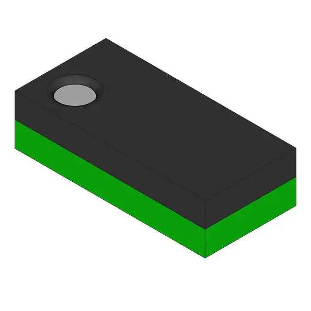

Компараторы низкого напряжения MAX971 – MAX974 и MAX981 – MAX984 с одним / двумя / четырьмя низковольтными компараторами имеют самое низкое энергопотребление.
Эти устройства MicroPower сделать меньше, чем ток питания 4μA по температуре (MAX971 / MAX972 / MAX981 / MAX982), и включают в себя внутренний 1.182V ± 1% (MAX971 / MAX973 / MAX974) или ± 2% (MAX981-MAX984) опорного напряжения и программируемые гистерезис.
Идеально подходят для приложений с однополярным питанием 3 В или 5 В, эти устройства работают от одного источника питания от 2,5 В до 11 В (или от двух источников питания от ± 1,25 В до ± 5,5 В), а входное напряжение каждого компаратора находится в диапазоне от отрицательной шины питания до 1,3 В положительное предложение.
Одиночный MAX971 / MAX981 и двойной MAX973 / MAX982 / MAX983 предоставляют уникальный и простой метод добавления гистерезиса без обратной связи или сложных уравнений, просто используя вывод HYST плюс два резистора.
Выходы MAX971 – MAX974 и MAX981 – MAX984 с открытым стоком допускают конфигурации с логическим ИЛИ. Благодаря выходному диапазону 11 В и отдельному контакту GND для выходного транзистора (MAX971 / MAX974, MAX981 / MAX984) эти устройства идеально подходят для преобразователей уровня и биполярных преобразователей в несимметричные. Для аналогичных устройств с дополнительными выходными каскадами см. MAX921-MAX924 (задание 1%) и MAX931 – MAX934 (задание 2%).
