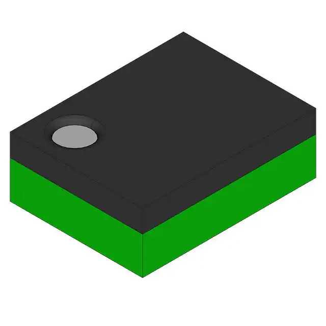

Аналоговые переключатели MAX4684 / MAX4685 с низким сопротивлением в открытом состоянии (RON), низким напряжением, двойными однополюсными / двухпозиционными (SPDT) работают от одинарного источника питания от + 1,8 В до + 5,5 В.
MAX4684 имеет RON 0,5 Ом (макс.) Для нормально замкнутого переключателя и 0,8 Ом (макс.) Для нормально разомкнутого переключателя при питании +2,7 В. MAX4685 имеет максимальное сопротивление в открытом состоянии 0,8 Ом для нормально разомкнутых и нормально замкнутых переключателей при питании +2,7 В.
Обе части имеют коммутационное действие «размыкание перед замыканием» (2 нс) с tON = 50 нс и tOFF = 40 нс при + 3 В. Цифровые логические входы совместимы по логике 1,8 В с питанием от +2,7 В до + 3,3 В.
MAX4684 / MAX4685 упакованы в пакет масштабирования микросхем (UCSP), что значительно сокращает требуемую площадь печатной платы. Чип занимает площадь всего 2,0 x 1,50 мм. Массив паяных выступов 4x3 разнесен с шагом 0,5 мм.
