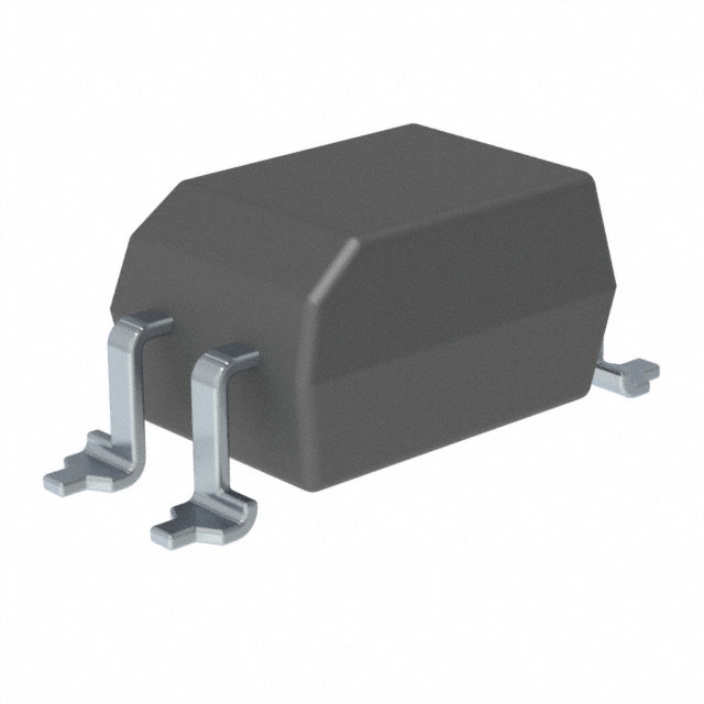

Фотореле (выход MOSFET, 1-form-a)
Datasheet TLP241B, TLP241BF
PDF, 408 Кб, Язык: анг., Файл опубликован: дек 2020, Страниц: 14
Photocouplers Photorelay

Статус
Количество выводов4
Код корпуса производителяDIP4
Способ монтажаThrough Hole
Ширина×Длина×Высота4.58×7.62×3.65 мм
Application ScopeMeasurement instrumentation / Security equipments
Assembly basesJapan
Основные особенностиHigh capacity
Isolation voltage BVs @1minute (Min)5000 Vrms
Number of Circuits1
OFF-state output terminal voltage100 В
ON-state current2.0 A
Рабочая температура максимальная110 ℃
Рабочая температура минимальная-40 ℃
Terminal Capacitance (Typ.)300 пФ
Trigger LED Current 1a (Max) [ION=1A]3 мА
Экологический статус
RoHSСовместим
