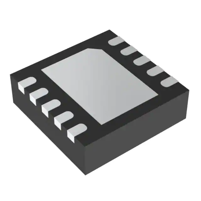

AOZ1374DI - это токоограничивающий защитный переключатель, предназначенный для приложений, требующих комплексной защиты.
Оба терминала VIN и VOUT рассчитаны на абсолютное максимальное напряжение 28 В. Имеется программируемая функция плавного пуска до 10 мс для ограничения пускового тока для высокоемкостных нагрузок. В отключенном состоянии ток питания снижается до 5 мкА. Он также имеет блокировку от пониженного напряжения на входе (UVLO), защиту от перенапряжения на входе (OVP) и защиту от теплового отключения (TSD).
AOZ1374DI имеет защиту True Reverse Current Blocking (TRCB), чтобы избежать нежелательного обратного тока от VOUT к VIN. Он также имеет внутреннюю схему ограничения тока, которая защищает источник питания от большого тока нагрузки. Порог ограничения тока можно установить внешне с помощью резистора.
AOZ1374DI-01 автоматически перезапустится, когда условия отказа будут устранены.
AOZ1374DI-02 заблокирует выключатель питания в случае неисправности, и для перезапуска устройства необходимо выполнить сброс EN. AOZ1374DI выпускается в небольшом 10-контактном корпусе DFN размером 3 мм x 3 мм.
