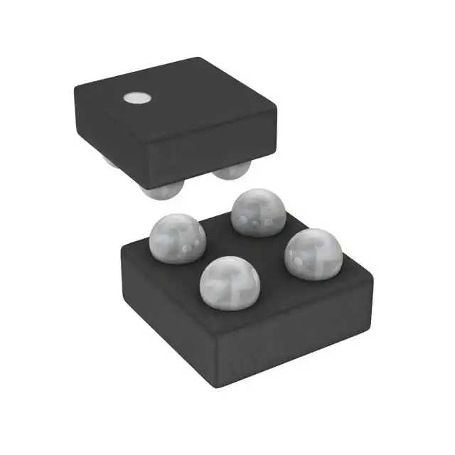

Количество выводов4
Код корпуса производителяWCSP4F
Способ монтажаSurface Mount
Ширина×Длина×Высота0.645×0.645×0.33 мм
