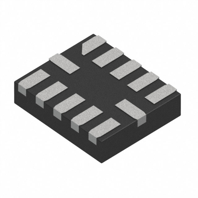

Соответствующий автомобильным требованиям двунаправленный преобразователь уровня 140 МБ / с для двухтактных приложений PI4ULS3V304AQ представляет собой 4-битный конфигурируемый двунаправленный преобразователь уровня с двойным питанием и автоматическим определением направления, который не требует вывода управления направлением.

Порты B и A предназначены для отслеживания двух разных шин питания, VCCB и VCCA соответственно. PI4ULS3V304AQ предлагает возможность максимальной гибкости значений VCCB и VCCA, поскольку для VCCA можно установить независимое значение. Конструкция либо больше, либо меньше, чем напряжение питания VCCB. PI4ULS3V304AQ имеет высокий выходной ток, что позволяет преобразователю управлять высокими емкостными нагрузками, такими как большинство высокочастотных фильтров электромагнитных помех. Другой особенностью PI4ULS3V304AQ является то, что каждый канал An и Bn может функционировать как вход или выход. Доступен вход разрешения выхода (EN) для снижения энергопотребления. Вывод EN может использоваться для отключения обоих портов ввода / вывода, переводя их в 3 состояния, что значительно снижает ток питания. PI4ULS3V304AQ способен выдерживать электростатические разряды на уровне системы 2 кВ.
PI4ULS3V304AQ1ZMAEX
N1
КорпусUQFN (ZM12) MSL1
Parameters / ModelsPI4ULS3V304AQ1ZMAEX
Auto Direction Sensing?1
Bits Needed4
Max Signal Rate140mhz
Prop Delay3.0ns
ShiftBi-Directional
Temperature (C)-40 to 125
Translation From (V)0.9 to 2.0
Translation To (V)1.65 or 3.6
