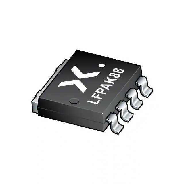

N-канальный 40-вольтовый MOSFET в корпусе LFPAK88 с RDS(on) 0.55 мОм
Datasheet PSMNR55-40SSH
PDF, 335 Кб, Язык: анг., Версия: 06042021, Файл закачен: 31 май 2021, Страниц: 14
N-channel 40 V, 0.55 mOhm, 500 Amps continuous, standard level MOSFET in LFPAK88 using NextPowerS3 Technology

Постоянный ток 500 А, управление затвором стандартного уровня, N-канальный MOSFET в режиме улучшения в корпусе LFPAK88.
Семейство NextPowerS3, использующее уникальную технологию Nexperia «SchottkyPlus», обеспечивает высокую эффективность и низкую производительность, обычно присущую полевым МОП-транзисторам со встроенным диодом Шоттки или Шоттки, но без проблематичного высокого тока утечки. NextPowerS3 особенно подходит для высокоэффективных приложений при высоких частотах переключения, а также для безопасного и надежного переключения при высоком токе нагрузки.
