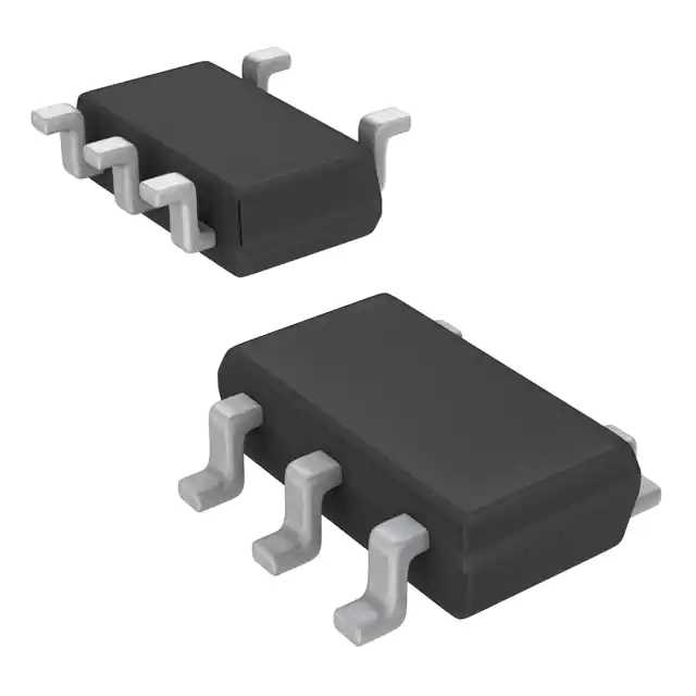

Линейные стабилизаторы MAX8887/MAX8888 с малым падением напряжения работают от входного напряжения от 2,5 В до 5,5 В и обеспечивают непрерывный ток до 300 мА (500 мА в импульсном режиме).
MAX8887 оптимизирован для работы с низким уровнем шума, а MAX8888 имеет выходной флаг Power-OK (POK) с открытым стоком. Оба регулятора имеют исключительно низкое падение напряжения 100 мВ при токе 200 мА. Эти устройства доступны с различными предустановленными выходными напряжениями в диапазоне от 1,5 В до 3,3 В. Внутренний проходной транзистор PMOS позволяет низкому току питания 55 мкА оставаться независимым от нагрузки, что делает эти устройства идеальными для портативного оборудования с батарейным питанием, такого как карманные персональные компьютеры (КПК), сотовые телефоны, беспроводные телефоны и ноутбуки. Другие функции включают в себя режим отключения микромощности, защиту от короткого замыкания, защиту от перегрева и выход POK с активным низким уровнем с открытым стоком, который указывает, когда выход выходит из строя. MAX8887/MAX8888 выпускаются в тонком 5-выводном корпусе SOT23 высотой всего 1 мм.
