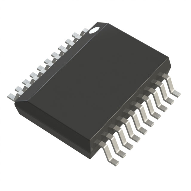

ADuM3165/ADuM3166 — это изоляторы портов USB 2.0, использующие технологию Analog Devices, Inc.
iCoupler для динамической поддержки всех скоростей передачи данных USB 2.0: низкой (1,5 Мбит/с), полной (12 Мбит/с) или высокой (480 Мбит/с) в зависимости от требований. Устройства поддерживают изоляцию хоста с автоматическим согласованием скорости, а также изоляцию периферийных устройств.
Высокоскоростные данные повторно синхронизируются для уменьшения джиттера, что требует внешнего тактового сигнала или входного кристалла. ADuM3165 поддерживает тактовый или кварцевый вход на восходящей стороне, а ADuM3166 поддерживает тактовый или кварцевый вход на нисходящей стороне, предлагая два варианта, которые лучше всего подходят для конструкции системы.
Режим ожидания с низким энергопотреблением для нисходящего потока (сторона 2) поддерживает приложения с ограниченной доступной мощностью, такие как периферийные устройства с батарейным питанием. Восходящий ток (сторона 1) в режиме ожидания соответствует требованиям USB 2.0 для работы в режиме ожидания.
Изоляторы рассчитаны на расширенный диапазон промышленных температур от −55°C до +125°C и доступны в компактном 20-выводном термоусадочном малогабаритном корпусе (SSOP) с длиной пути утечки и зазором 5,3 мм.
