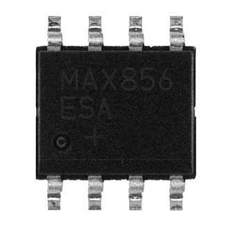

MAX856-MAX859 — это высокоэффективные КМОП, повышающие импульсные стабилизаторы постоянного тока для небольших систем с низким входным напряжением или систем с батарейным питанием.
MAX856/MAX858 принимают положительное входное напряжение от 0,8 В до VOUT и преобразуют его в более высокое выходное напряжение 3,3 В или 5 В, выбираемое на выводе. Регулируемые версии MAX857/MAX859 допускают входное напряжение от 0,8 В до 6,0 В и генерируют более высокие регулируемые выходные напряжения в диапазоне от 2,7 В до 6,0 В. Типичный КПД превышает 85%. Типичный ток питания в состоянии покоя составляет 25 мкА (1 мкА в выключенном состоянии).
MAX856-MAX859 сочетают в себе сверхнизкий потребляемый ток и высокую эффективность, что обеспечивает максимальный срок службы батареи. Внутренний силовой МОП-транзистор обеспечивает высокую частоту переключения. Это преимущество в сочетании с внутренними ограничениями пикового тока катушки индуктивности позволяет использовать небольшие и недорогие катушки индуктивности. MAX856/MAX857 имеют ограничение пикового тока дросселя 500 мА. MAX858/MAX859 имеют ограничение пикового тока дросселя 125 мА.
