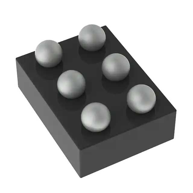

Высокая системная производительность в миниатюрном корпусе WLP с током Iq 15 мкА для небольших пространств и систем с критически важными батареями
Семейство прецизионных опорных напряжений MAX6078 обеспечивает низкий дрейф и низкий уровень шума при максимальном токе питания всего 15 мкА.
Низкочастотный шум составляет менее 12 мкВPP (вариант выходного напряжения 2,5 В), а температурный коэффициент выходного напряжения составляет менее 10 ppm/°C.
Опорный выход может поглощать и выдавать до 3 мА тока нагрузки, а высший класс обеспечивает начальную точность 0,04%. Характеристики низкого дрейфа и низкого шума обеспечивают повышенную точность системы, что делает эти устройства идеальными для высокоточных промышленных приложений. Входной вывод шумоподавления (NR) позволяет подключать внешний конденсатор для снижения широкополосного шума. Доступные выходные напряжения включают 1,25 В, 2,048 В, 2,5 В, 3,0 В, 3,3 В, 4,096 В и 5,0 В.
Миниатюрные 6-выступовые корпуса WLP и небольшие 8-выступовые корпуса TDFN-EP подходят для систем с ограниченной площадью печатной платы. Рабочее входное напряжение может варьироваться от 2,3 В до 5,5 В. Эксплуатация указана в расширенном промышленном температурном диапазоне от -55 °C до +125 °C.
Семейство прецизионных опорных напряжений MAX6078 обеспечивает низкий дрейф и низкий уровень шума при максимальном токе питания всего 15 мкА. Низкочастотный шум составляет менее 12 мкВ PP (вариант выходного напряжения 2,5 В), а температурный коэффициент выходного напряжения составляет менее 10 ppm/°C.
Опорный выход может поглощать и выдавать до 3 мА тока нагрузки, а высший класс обеспечивает начальную точность 0,04%. Характеристики с низким дрейфом и низким уровнем шума обеспечивают повышенную точность системы, что делает эти устройства идеальными для высокоточных промышленных приложений. Входной вывод шумоподавления (NR) позволяет подключать внешний конденсатор для снижения широкополосного шума. Доступные выходные напряжения включают 1,25 В, 2,048 В, 2,5 В, 3,0 В, 3,3 В, 4,096 В и 5,0 В.
Тип ИОНПоследовательный
Тип выходаФиксированный
Напряжение выходное (мин./фикс.)2.5 В
Ток выходной3 мА
Корпус
WFBGA-6
Допустимое отклонение-0.04~0.04 %
Рабочая температура-40~125 °C
Температурный коэффициент10 ppm/°C
Шум 0.1Гц~10Гц12 мкВ п-п
Шум 10Гц~10кГц30 мкВ СКЗ
Напряжение входное2.7~5.5 В
Ток питания18 мкА
RoHSДа
