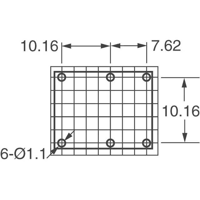

Описание: Реле, DPST-2NO 12 В DC
data sheetСкачать Data Sheet
Краткое содержание документа:
VDE
DK
10 A MINIATURE POWER RELAY
DK RELAYS
20 .787
  • Тип реле: Miniature
  • Nom Coil Voltage DC: 12 В
  • Contact Current Max: 8 А
  • Contact Voltage AC Nom: 250 В
  • Contact Voltage DC Nom: 30 В
  • Coil Resistance: 720 Ом
  • Contact Configuration: DPST
  • Coil Type: DC Coil, Monostable
  • Coil Current: 16.6 мА
  • Nom Operating Power: 200 мВт
  • Relay Mounting: PC Board
  • Внешняя длина / высота: 10 мм
  • Внешняя ширина: 20 мм
  • External Depth: 15 мм
  • Max Contact Current AC: 8 А
  • Max Contact Current DC: 8 А
  • Max Operating Temperature: 65°C
  • Min Temperature Operating: -40°C
  • Mounting Type: PCB
  • No.
    of Poles: 2
  • Series: DK
  • Approval Bodies: CSA, VDE, TUV
  • Approval Category: UL Recognised
  • Contact Material: Gold flash over silver alloy
  • Contact Resistance: 30 MOhm
  • Contact Style: Single Side Stable
  • DC Coil Power: 200 мВт
  • Insulation Resistance: 1000 MOhm
  • Insulation Resistance Voltage: 500 В DC
  • Max Switch Voltage: 30 В DC
  • Max Switching Current AC: 8 А
  • Max Switching Current DC: 8 А
  • Max Switching Voltage AC / DC: 250 В AC
  • Operating Time: 10 мс
  • Release Time: 8 мс
