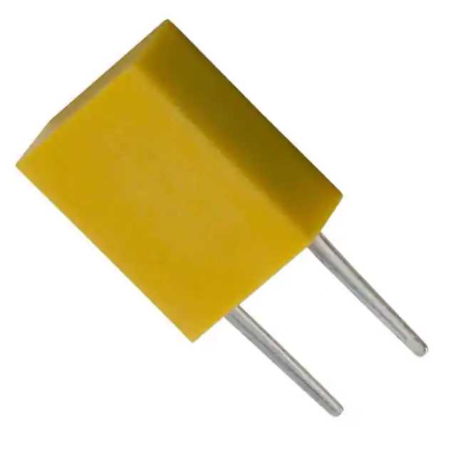

Керамические резонаторы, производимые ECS Inc.
International, созданы из высокостабильной пьезоэлектрической керамики, которая обычно используется для приложений, не требующих точной синхронизации. Керамические резонаторы используются в широком спектре приложений, не требующих точной синхронизации, поскольку они являются недорогим решением для некритических синхронизаций. Идеальными приложениями для керамических резонаторов являются бытовая электроника, средства связи, персональные компьютеры и тренажеры. Серия керамических резонаторов ZTB от ECS Inc. предлагается в корпусе 7,0 мм x 3,5 мм x 5,0 мм. Они обеспечивают частоту 455 кГц, допуск ±2 ppm при 25 °C и стабильность ±0,3% в стандартной рабочей температуре от -20 °C до 80 °C. Эти электронные компоненты идеально подходят для бытовой электроники, такой как телевизоры и камеры, а также для тактовых приложений, где точность частоты не имеет решающего значения.
ТипКерамический
Частота455 кГц
Стабильность частоты-0.3~0.3 %
Допуск частоты-2~2 кГц
Рабочая температура-20~80 °C
Способ монтажаВ отверстия
Корпус
Radial, Box - 2 Lead, 5.00mm Pitch
Длина × Ширина7~3.5 мм
Высота9 мм
Статус продуктаНе для новых разработок
УпаковкаBulk
