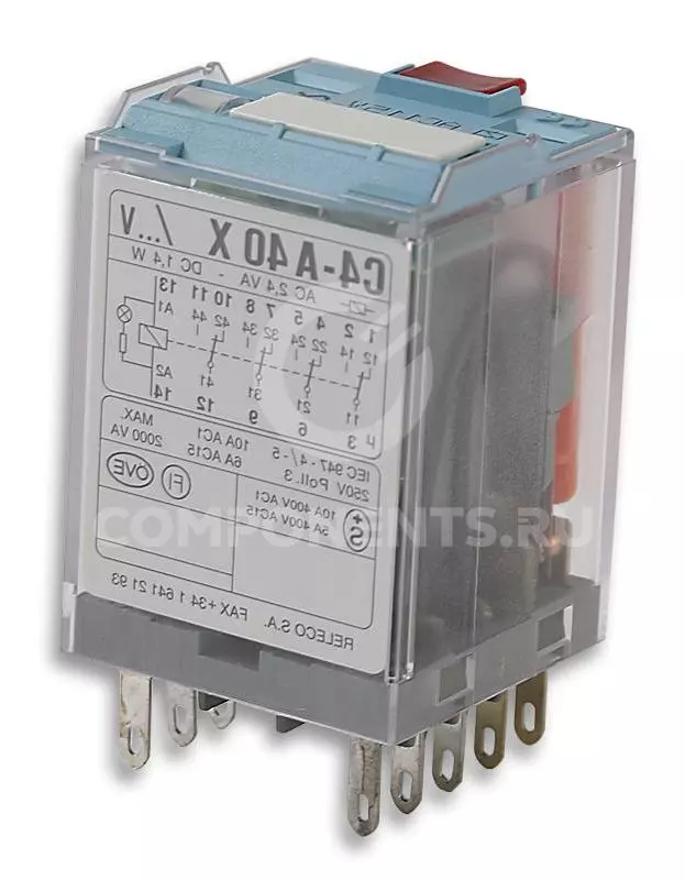

Производитель: Releco
Описание: Реле, 14 PIN, 4PCO, 24 В DC
data sheetСкачать Data Sheet
Краткое содержание документа:
RELAYS
MRC, QRC & IRC SERIES
Application
General purpose
Types
  • Тип реле: General Purpose
  • Coil Voltage VDC Nom: 24 В
  • Contact Current Max: 10 А
  • Contact Voltage AC Nom: 250 В
  • Contact Voltage DC Nom: 30 В
  • Coil Resistance: 384 Ом
  • Contact Configuration: 4PCO
  • Coil Type: DC Coil
  • Coil Current: 58 мА
  • Nom Operating Power: 1.4 Вт
  • Relay Mounting: Plug-In
  • Внешняя длина / высота: 53 мм
  • Внешняя ширина: 35 мм
  • External Depth: 35 мм
  • SVHC: No SVHC (18-Jun-2010)
  • Contact Current AC Max: 10 А
  • Contact Current DC Max: 10 А
  • Contact Voltage AC Max: 250 В
  • Contact Voltage DC Max: 250 В
  • Mounting Type: Plug-In
  • No.
    of Poles: 4
  • Operating Temperature Max: 60°C
  • Series: C4
  • Temperature Operating Min: -20°C
  • Approval Bodies: UL, CSA, SEV, OVE, SEMKO, DEMKO, NEMKO, FEMKO, LLOYDS
  • Coil Operating Lower Percent Limit: 80%
  • Coil Operating Upper Percent Limit: 110%
  • Contact Material: Silver Cadmium Oxide
  • DC Coil Power: 1.3 Вт
  • Dielectric Strength VDC: 2500 В
  • Operating Time: 18 мс
  • Release Time: 10ms
  • Switch Current Max
  • Switched Voltage Max: 250 В
  • Switching Power Max: 1800VA
RoHS: есть
