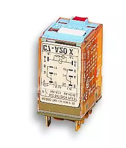

Производитель: Releco
Описание: Реле, 8 PIN, DPCO, 230VAC
data sheetСкачать Data Sheet
Краткое содержание документа:
RELAYS
MRC, QRC & IRC SERIES
Application
General purpose
Types
  • Тип реле: Miniature
  • Coil Voltage VAC Nom: 230 В
  • Contact Current Max: 10 А
  • Contact Voltage AC Nom: 250 В
  • Contact Voltage DC Nom: 30 В
  • Coil Resistance: 13.8 кОм
  • Contact Configuration: DPCO
  • Coil Type: AC Coil
  • Coil Current: 5.2 мА
  • Nom Operating Power: 1.2VA
  • Relay Mounting: Plug-In
  • Внешняя длина / высота: 37 мм
  • Внешняя ширина: 21 мм
  • External Depth: 28 мм
  • SVHC: No SVHC (18-Jun-2010)
  • Contact Current AC Max: 10 А
  • Contact Current DC Max: 10 А
  • Contact Voltage AC Max: 250 В
  • Contact Voltage DC Max: 110 В
  • Mounting Type: Plug-In
  • No.
    of Poles: 2
  • Operating Temperature Max: 60°C
  • Series: C7
  • Temperature Operating Min: -20°C
  • AC Coil Power: 1.5VA
  • Approval Bodies: CSA, UL, SEV
  • Coil Operating Lower Percent Limit: 80%
  • Coil Operating Upper Percent Limit: 110%
  • Contact Material: Silver / Nickel
  • DC Coil Power: 0.9 Вт
  • Operating Time: 10 мс
  • Release Time: 6 мс
  • Switch Current Max: 10 А
  • Switching Power Max: 240 Вт
  • Switching Voltage AC / DC Min: 250 В AC
