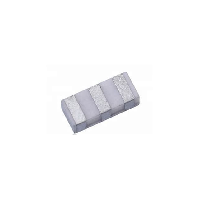

Серия ECS-CTP идеально подходит для недорогих приложений, где абсолютная точность частоты не имеет решающего значения.
Серия ECS‐CTP выпускается в корпусе 6,0 x 3,0 мм.
Высота корпуса зависит от частоты. Эти резонаторы идеально подходят для недорогих приложений, где абсолютная точность частоты не имеет решающего значения. Они имеют допуск частоты ±0,5% при +25°C и стабильность ±0,3% в диапазоне температур от 1,84 МГц до 8 МГц и ±0,2% в диапазоне температур от 8,01 МГц до 12 МГц. Варианты встроенных значений емкости: 10 пФ, 15 пФ, 22 пФ, 30 пФ, 33 пФ и 39 пФ.
ТипКерамический
Частота3.68 МГц
Стабильность частоты-0.3~0.3 %
Допуск частоты-0.5~0.5 %
ОсобенностиС встроенным конденсатором
Емкость30 пФ
Импеданс30 Ом
Рабочая температура-40~85 °C
Способ монтажаНа поверхность
Корпус
3-SMD, No Lead
Длина × Ширина6~3 мм
Высота2 мм
Статус продуктаВ производстве
УпаковкаTape & Reel
Cut Tape
