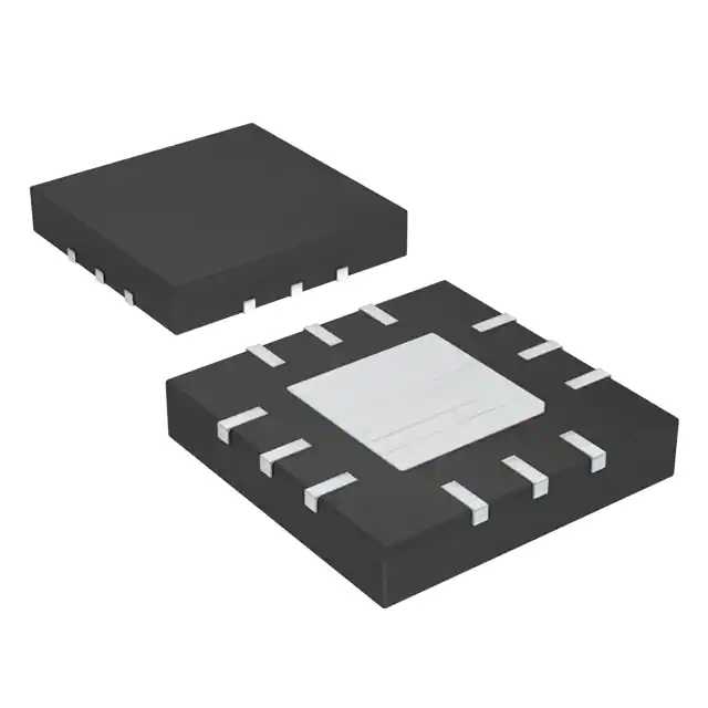

Защита входов электропитания от скачков напряжения в автомобильной электросети, включая сброс нагрузки
Схемы защиты от сброса нагрузки и обратного напряжения MAX16126/MAX16127 защищают источники питания от недопустимых входных напряжений, включая перенапряжение, обратное напряжение и высоковольтные переходные импульсы.
Используя встроенный зарядовый насос, устройства управляют двумя внешними встречно-параллельно включенными n-канальными МОП-транзисторами, которые отключают и изолируют нижестоящие источники питания при недопустимых входных напряжениях, таких как импульс сброса нагрузки в автомобильной системе или обратная полярность аккумулятора. Гарантированная работоспособность гарантируется при напряжении до 3 В для обеспечения корректной работы при холодном запуске автомобиля. Эти устройства оснащены флаговым выходом (FLAG с активным низким уровнем), который активируется при возникновении неисправностей.
Что касается защиты от обратного напряжения, внешние встречно-включенные МОП-транзисторы превосходят традиционные диоды обратного включения батареи, сводя к минимуму падение напряжения и рассеивание мощности во время нормальной работы.
В MAX16126/MAX16127 используются внешние резисторы для регулировки порогов компаратора повышенного и пониженного напряжения, что обеспечивает максимальную гибкость.
MAX16127 обеспечивает управление отказами в режиме ограничителя при перенапряжении и перегреве, тогда как MAX16126 обеспечивает управление отказами в режиме импульсного режима при перенапряжении и перегреве. В режиме ограничителя выходное напряжение ограничивается, а активно-низкий сигнал FLAG устанавливается на низком уровне во время сбоя. В режиме импульсного режима внешние МОП-транзисторы отключаются, а активно-низкий сигнал FLAG устанавливается на низком уровне после сбоя. Режим импульсного режима доступен в четырёх вариантах: режим защёлки, режим с одним автоповтором, режим с тремя автоповторами и режим с постоянным автоповтором.
Микросхемы MAX16126/MAX16127 выпускаются в 12-выводных корпусах TQFN. Они работают в автомобильном температурном диапазоне (от -40°C до +125°C).
