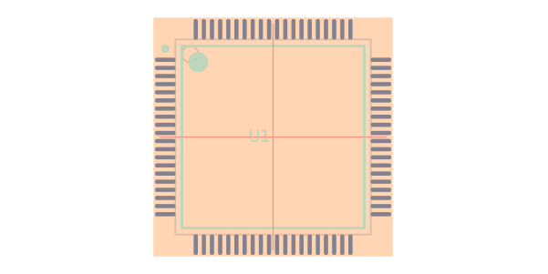

Pin80
Package TypePN
Industry STD TermLQFP
JEDEC CodeS-PQFP-G
Package QTY119
МаркировкаM430F438
Width (мм)12
Length (мм)12
Thickness (мм)1.4
Pitch (мм).5
Max Height (мм)1.6
