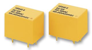

Производитель: Multicomp
Описание: Реле, PCB, SPCO, 12 В DC
data sheetСкачать Data Sheet
Краткое содержание документа:
MCHRS4F
Relay
Outline Dimensions
Wiring Diagram
Mounting Hole Layout
  • Тип реле: Power
  • Coil Voltage VDC Nom: 12 В
  • Contact Current Max: 10 А
  • Contact Voltage AC Nom: 250 В
  • Contact Voltage DC Nom: 30 В
  • Coil Resistance: 400 Ом
  • Contact Configuration: SPCO
  • Coil Type: DC Coil
  • Nom Operating Power: 360 мВт
  • Relay Mounting: PC Board
  • Внешняя длина / высота: 15.8 мм
  • Внешняя ширина: 19 мм
  • External Depth: 15.5 мм
  • Contact Current AC Max: 10 А
  • Contact Current DC Max: 10 А
  • Contact Voltage AC Max: 240 В
  • Contact Voltage DC Max: 30 В
  • Mounting Type: SMT
  • Number of Poles: 1
  • Семейство: MCHRS4F
  • DC Coil Power: 360 мВт
  • Operating Time: 10 мс
  • Release Time: 5 мс
  • Switch Current Max: 10 А
  • Рабочий диапазон температрур: -40°C ...
    85°C
RoHS: есть
