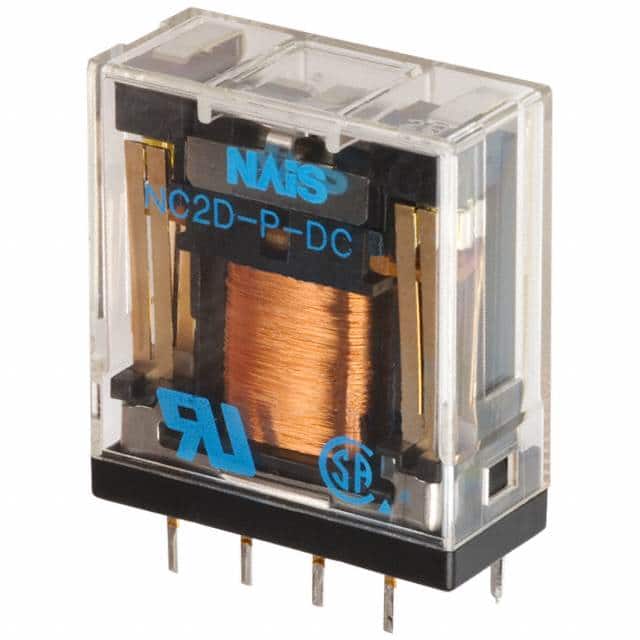

Производитель: Panasonic
Описание: Реле, PCB, DPCO, 12 В DC
data sheetСкачать Data Sheet
Краткое содержание документа:
NC
VDE
FLAT/VERTICAL TYPE HIGH POWER BIFURCATED CONTACT FEATURES
25.4 1.000 10.9 .429
NC RELAYS
  • Тип реле: General Purpose
  • Coil Voltage VDC Nom: 12 В
  • Contact Current Max: 5 А
  • Contact Voltage AC Nom: 250 В
  • Coil Resistance: 180 Ом
  • Contact Configuration: DPCO
  • Coil Type: DC Coil
  • Nom Operating Power: 800 мВт
  • Relay Mounting: PC Board
  • Внешняя длина / высота: 25.4 мм
  • Внешняя ширина: 25.4 мм
  • External Depth: 10.9 мм
  • Contact Current AC Max: 5 А
  • Contact Current DC Max: 5 А
  • Contact Voltage AC Max: 250 В
  • Contact Voltage DC Max: 30 В
  • Mounting Type: PCB
  • Number of Poles: 2
  • Семейство: NC
  • Тип: 2 Form C 2 coil latching
  • Approval Bodies: CSA
  • Approval Category: UL Recognised
  • Coil Operating Lower Percent Limit: 80%
  • Coil Operating Upper Percent Limit: 135%
  • Contact Material: Silver Nickel alloy, Gold clad
  • Contact Resistance: 50 МОм
  • Contact Style: Bifurcated
  • DC Coil Power: 800 мВт
  • Dielectric Voltage Coil to Contact: 2000 VAC
  • Dielectric Voltage Contact to Contact: 1000 VAC
  • Insulation Resistance: 100 МОм
  • Must Actuate Voltage: 9.6 В
  • Рабочий диапазон температрур: -40°C ...
    70°C
