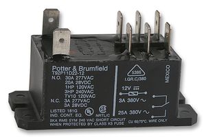

Производитель: Tyco
Описание: Реле, PANEL, DPCO, 12 В DC
data sheetСкачать Data Sheet
Краткое содержание документа:
Catalog 1308242 Issued 3-03 (PDF Rev.
8-07)
P&B
T92 series
File E22575 File LR15734
Two-Pole, 30 Amp PC Board or Panel Mount Relay
  • Тип реле: General Purpose
  • Coil Voltage VDC Nom: 12 В
  • Contact Current Max: 30 А
  • Contact Voltage AC Nom: 480 В
  • Coil Resistance: 86 Ом
  • Конфигурация контактов: DPCO
  • Coil Type: DC Coil, Monostable
  • Nom Operating Power: 1.7 Вт
  • Способ монтажа: Panel
  • Внешняя длина / высота: 37.97 мм
  • Внешняя ширина: 52.07 мм
  • External Depth: 34.54 мм
  • Contact Current AC Max: 20 А
  • Contact Voltage AC Max: 277 В
  • Number of Poles: 2
  • Семейство: T92
  • Тип: Dust protected
  • AC Coil Power: 4 VA
  • Соответствие нормам: CSA, VDE
  • Approval Category: UL Recognised
  • Материал контактов: Silver tin indium oxide
  • Конфигурация контактов: 2 Form C
  • Dielectric Voltage Coil to Contact: 4000 В
  • Dielectric Voltage Contact to Contact: 1500 В
  • Insulation Resistance: 1000 МОм
  • Рабочий диапазон температрур: -40°C ... 70°C
RoHS: есть
