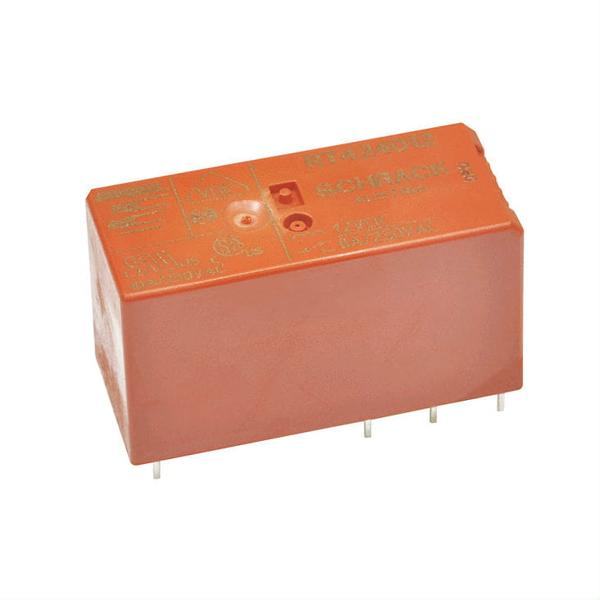

General Purpose Relays
Power PCB Relay RT2
I I I I I I
2 pole 8 A, 2 CO or 2 NO contacts DC- or AC-coil Sensitive coil 400 mW Reinforced insulation WG version: Product in accordance to IEC60335-1 RoHS compliant (Directive 2002/95/EC) as per product date code 0413
Applications Domestic appliances, heating control, emergency lighting, modems
- Тип реле: General Purpose
 - Coil Voltage VDC Nom: 12 В
 - Contact Current Max: 8 А
 - Contact Voltage AC Nom: 250 В
 - Contact Voltage DC Nom: 30 В
 - Coil Resistance: 360 Ом
 - Конфигурация контактов: DPCO
 - Coil Type: DC Coil, Monostable
 - Nom Operating Power: 400 мВт
 - Способ монтажа: PC Board
 - Внешняя длина / высота: 15.7 мм
 - Внешняя ширина: 29 мм
 - External Depth: 12.7 мм
 - Contact Current AC Max: 8 А
 - Contact Voltage AC Max: 400 В
 - Number of Poles: 2
 - Семейство: RT
 - DC Coil Power: 400 мВт
RoHS: есть
