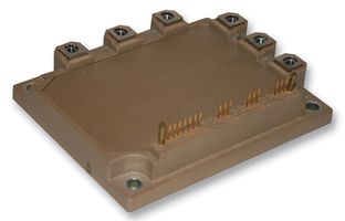

Описание: IGBT IPM, 6-PACK, 50 А, 600 В, PT
data sheetСкачать Data Sheet
Краткое содержание документа:
6MBP 50RA-060
Intelligent Power Module ( R-Series ) I Maximum Ratings and Characteristics
· Absolute Maximum Ratings
Items DC Bus Voltage DC Bus Voltage (surge) DC Bus Voltage (short operating) Collector-Emitter Voltage Inverter Continuous Collector 1ms Current Duty=62.6% Collector Power Dissipation One Transistor Voltage of Power Supply for Driver Input Signal Voltage Input Signal Current Alarm Signal Voltage Alarm Signal Current Junction Temperature Operating Temperature Storage Temperature Isolation Voltage A.C.
1min. Screw Torque ( Tc=25°C) Symbols VDC VDC(Surge) VSC VCES IC ICP -IC PC VCC VIN IIN VALM IALM Tj TOP Tstg Viso Mounting *1 Terminals *1 Ratings Max. 450 500 400 600 50 100 50 198 0 20 0 VZ 1 0 VCC 15 150 -20 100 -40 125 2500 3.5 3.5 Units
IGBT IPM 600V 6Ч50A
  • Module Configuration: Six
  • Полярность транзистора: N Channel
  • DC Collector Current: 50 А
  • Collector Emitter Voltage Vces: 2.8 В
  • Рассеиваемая мощность: 198 Вт
  • Collector Emitter Voltage V(br)ceo: 600 В
  • Рабочий диапазон температрур: -20°C ... +100°C
  • Корпус транзистора: Module
  • Количество выводов: 15
  • Current Ic @ Vce Sat: 50 А
  • Current Ic Continuous a Max: 50 А
  • Current Temperature: 25°C
  • External Depth: 88 мм
  • Внешняя длина / высота: 31 мм
  • Внешняя ширина: 109 мм
  • Fall Time tf: 3600 нс
  • Full Power Rating Temperature: 25°C
  • Напряжение изоляции: 2.5 кВ
  • Температура перехода максимальная: 150°C
  • Количество транзисторов: 6
  • Тип корпуса: P610
  • Рассеиваемая мощность максимальная: 198 Вт
  • Pulsed Current Icm: 100 А
  • Rise Time: 300 нс
  • Способ монтажа: Screw
  • Voltage Vces: 600 В
RoHS: есть
