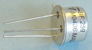

Multicomp BF259MC
Наименование модели: BF259MC
Производитель: Multicomp
Описание: Транзистор, NPN TO-39
