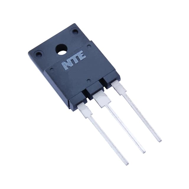

NTE2353 Silicon NPN Transistor TV Horizontal Deflection Output w/Damper Diode
Features: D High Speed: tf = 100nsec D High Breakdown Voltage: VCBO = 1500V D On­Chip Damper Diode Absolute Maximum Ratings: (TA = +25°C unless otherwise specified) Collector­Base Voltage, VCBO .
. . . . . . . . . . . . . . . . . . . . . . . . . . . . . . . . . . . . . . . . . . . . . . . . . . . . 1500V Collector­Emitter Voltage, VCEO . . . . . . . . . . . . . . . . . . . . . . . . . . . . . . . . . . . . . . . . . . . . . . . . . . . . 800V Emitter­Base Voltage, VEBO . . . . . . . . . . . . . . . . . . . . . . . . . . . . . . . . . . . . . . . . . . . . . . . . . . . . . . . . . 6V Collector Current, IC Continuous . . . . . . . . . . . . . . . . . . . . . . . . . . . . . . . . . . . . . . . . . . . . . . . . . . . . . . . . . . . . . . . . . . 10A Peak . . . . . . . . . . . . . . . . . . . . . . . . . . . . . . . . . . . . . . . . . . . . . . . . . . . . . . . . . . . . . . . . . . . . . . . 30A Collector D
  • Полярность транзистора: NPN
  • Collector Emitter Voltage V(br)ceo: 800 В
  • Power Dissipation Pd: 70 Вт
  • DC Collector Current: 10 А
  • Рабочий диапазон температрур: -55°C ... +150°C
  • Количество выводов: 3
