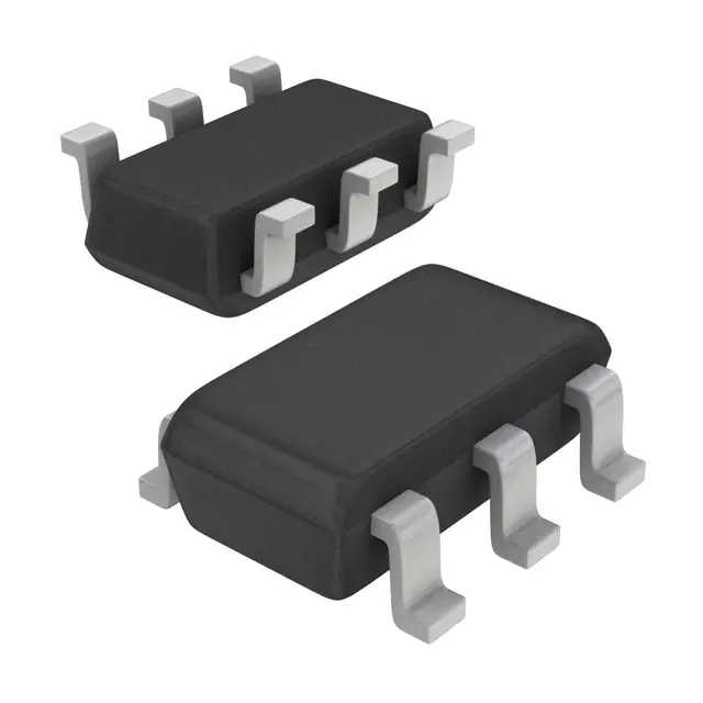

ZXMN2B03E6 20V SOT23-6 N-channel enhancement mode MOSFET with low gate drive capability
Summary
V(BR)DSS RDS(on) ( ) 0.040 @ VGS= 4.5V 20 0.055 @ VGS= 2.5V 0.075 @ VGS= 1.8V ID (A) 5.4 4.6 4.0
Description
This new generation trench MOSFET from Zetex features low onresistance achievable with low gate drive.
Данные для моделированияДанные для моделирования
  • Полярность транзистора: N Channel
  • Continuous Drain Current Id: 5.4 А
  • Drain Source Voltage Vds: 20 В
  • On Resistance Rds(on): 40 МОм
  • Voltage Vgs Max: 8 В
  • Корпус транзистора: SOT-23
  • SVHC: No SVHC (15-Dec-2010)
  • Capacitance Ciss Typ: 1160 пФ
  • Температура перехода максимальная: 150°C
  • N-channel Gate Charge: 14.5nC
  • Тип корпуса: SOT-23
  • Pin Configuration: G(3), D(1, 2, 5, 6), S(4)
  • Power Dissipation Pd: 1.1 Вт
  • Pulse Current Idm: 26 А
  • Reverse Recovery Time trr Typ: 10.8 нс
  • Способ монтажа: SMD
  • Threshold Voltage Vgs Typ: 1 В
  • Время выключения: 33.9 нс
  • Время включения: 4.2 нс
  • Voltage Vds Typ: 20 В
  • Voltage Vgs Rds N Channel: 4.5 В
  • Voltage Vgs Rds on Measurement: 4.5 В
  • Voltage Vgs th Max: 1 В
  • Voltage Vgs th Min: 0.4 В
RoHS: есть
