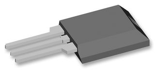

Краткое содержание документа:
ADVANCE TECHNICAL INFORMATION
DSEE15-06CC
HiPerDynFREDTM Epitaxial Diode
ISOPLUS220TM
Electrically Isolated Back Surface
  • Diode Type: Soft Recovery
  • Repetitive Reverse Voltage Vrrm Max: 600 В
  • Forward Surge Current Ifsm Max: 115 А
  • Тип корпуса: ISOPLUS-220
  • Количество выводов: 3
  • Case Temperature Tc @ If: 115°C
  • Current If @ Vf: 15 А
  • Forward Current If(AV): 15 А
  • Pin Configuration: Phase Leg
  • Forward Voltage: 1.25 В
  • Тепловое сопротивление переход-корпус: 1.6 °C/Вт
  • Reverse Recovery Time trr Typ: 30 нс
RoHS: есть
