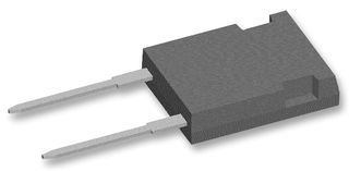

IXYS DSEP30-12AR

Производитель: IXYS
Описание: Диод, FAST, 30 А, ISOPLUS247

DSEP 30-12A DSEP 30-12AR
HiPerFREDTM Epitaxial Diode
with soft recovery
IFAV = 30 A VRRM = 1200 V trr = 40 ns
VRSM V 1200 1200
  • Diode Type: Fast Recovery
  • Repetitive Reverse Voltage Vrrm Max: 1.2 кВ
  • Forward Current If(AV): 30 А
  • Forward Voltage VF Max: 2.74 В
  • Reverse Recovery Time trr Max: 40 нс
  • Forward Surge Current Ifsm Max: 200 А
  • Тип корпуса: ISOPLUS-247
  • Количество выводов: 2
  • Current If @ Vf: 30 А
  • Current Ifsm: 200 А
  • Forward Voltage: 2.74 В
  • Температура перехода максимальная: 175°C
  • Pin Configuration: Single Diode (1:K, 2:A)
  • Reverse Recovery Time trr Typ: 40 нс
  • Способ монтажа: Through Hole
RoHS: есть
