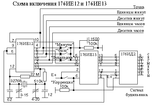

Микросхема 176ИЕ13 предназначена для электронных часов с будильником. Она содержит счетчики часов и минут, регистр памяти будильника, схему сравнения и выдачи звукового сигнала и схему динамической выдачи кодов цифр для подачи на индикаторы. Обычно 176ИЕ13 используется совместно с 176ИЕ12. На выходы Qa-Qd выдается поочередно двоично-десятичный код цифры (единицы и десятки минут и часов), на выходе C генерируется импульс записи в регистр запоминания цифры, а импульс на выходе K может быть использован для гашения индикаторов во время коррекции показаний часов. На выходе HS- выходной сигнал будильника, представляющий из себя импульсы длительностью 488 мкс и частотой повторения 128 Гц. Подача низкого потенциала на вход V переводит выходы Qa-Qd, C в состояние с высоким импедансом.
Схема включения 176ИЕ12 и 176ИЕ13
