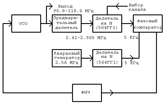

    Пример цифровой ФАПЧ для синтезатора ЧМ диапазона
