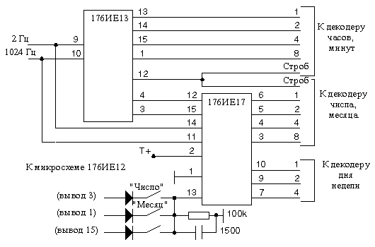

    Микросхема 176ИЕ17 предназначена для электронных часов с календарем. Она содержит счетчики дней недели, чисел месяца и месяцев. Счетчик чисел считает от 1 до 29-31 в зависимости от месяца, счет дней недели производится от 1 до 7, счет месяцев- от 1 до 12. На выходы Qa-Qd выдается поочередно двоично-десятичный код цифры (единицы и десятки числа и месяца), а на выходах A-C постоянно присутствует двоичный код порядкового номера дня недели. Подача низкого потенциала на вход V переводит выходы Qa-Qd в состояние с высоким импедансом.

Схема включения микросхем 176ИЕ17 и 176ИЕ13
