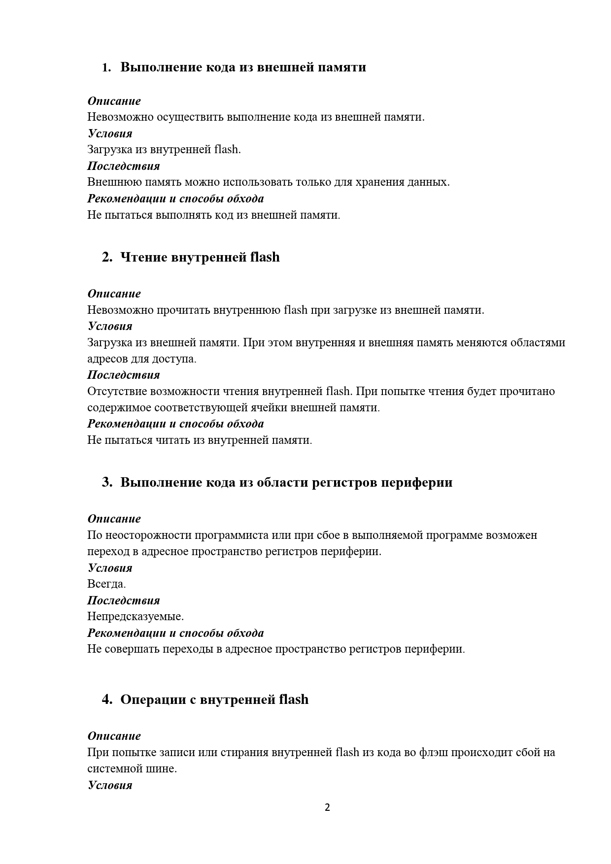

1. Выполнение кода из внешней памяти Описание
Невозможно осуществить выполнение кода из внешней памяти.
Условия
Загрузка из внутренней flash.
Последствия
Внешнюю память можно использовать только для хранения данных.
Рекомендации и способы обхода
Не пытаться выполнять код из внешней памяти.
2. Чтение внутренней flash Описание
Невозможно прочитать внутреннюю flash при загрузке из внешней памяти.
Условия
Загрузка из внешней памяти. При этом внутренняя и внешняя память меняются областями адресов для доступа.
Последствия
Отсутствие возможности чтения внутренней flash. При попытке чтения будет прочитано содержимое соответствующей ячейки внешней памяти.
Не пытаться читать из внутренней памяти.
3. Выполнение кода из области регистров периферии Описание
По неосторожности программиста или при сбое в выполняемой программе возможен переход в адресное пространство регистров периферии.
Условия
Всегда.
Последствия
Непредсказуемые.
Не совершать переходы в адресное пространство регистров периферии.
4. Операции с внутренней flash Описание
При попытке записи или стирания внутренней flash из кода во флэш происходит сбой на системной шине.
Условия
