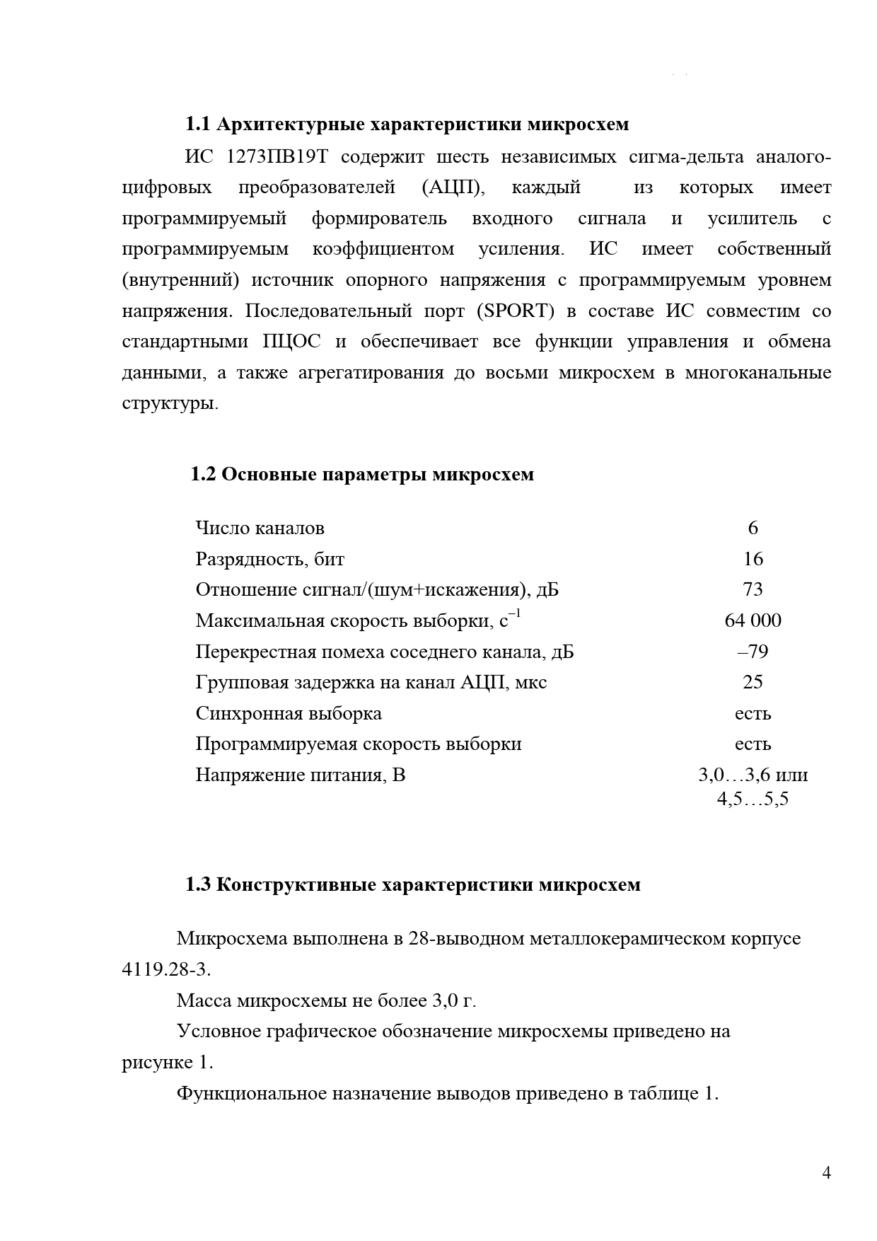

1.1 Архитектурные характеристики микросхем
ИС 1273ПВ19Т содержит шесть независимых сигма-дельта аналого- цифровых преобразователей (АЦП), каждый из которых имеет программируемый формирователь входного сигнала и усилитель с программируемым коэффициентом усиления. ИС имеет собственный (внутренний) источник опорного напряжения с программируемым уровнем напряжения. Последовательный порт (SPORT) в составе ИС совместим со стандартными ПЦОС и обеспечивает все функции управления и обмена данными, а также агрегатирования до восьми микросхем в многоканальные структуры.
1.2 Основные параметры микросхем
Число каналов 6 дата Разрядность, бит 16 и Отношение сигнал/(шум+искажения), дБ 73 Максимальная скорость выборки, с–1 64 000 . Подп. Перекрестная помеха соседнего канала, дБ –79 Групповая задержка на канал АЦП, мкс 25 Синхронная выборка есть Программируемая скорость выборки нв. № дубл есть И Напряжение питания, В 3,0…3,6 или 4,5…5,5 в. № . ин м
1.3 Конструктивные характеристики микросхем
