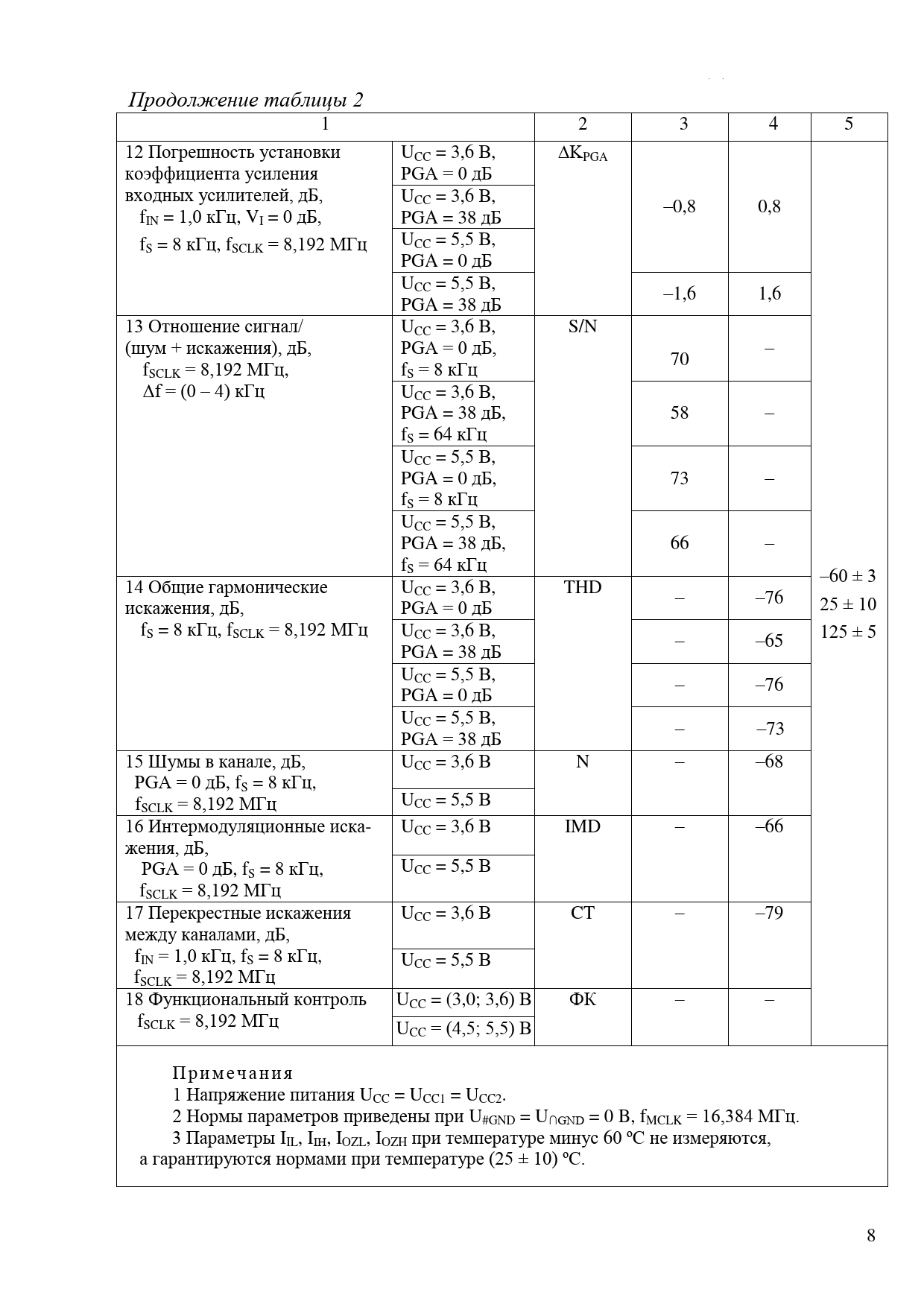

КФДЛ.431328.019ТО. Продолжение. таблицы. 2. 1. 2. 3. 4. 5. 12. Погрешность. установки. U. ∆K. CC. =. 3,6. В,. PGA. коэффициента. усиления. PGA. =. 0. дБ. входных
КФДЛ.431328.019ТО Продолжение таблицы 2 1 2 3 4 5 12 Погрешность установки U ∆K CC = 3,6 В, PGA коэффициента усиления PGA = 0 дБ входных

Текстовая версия документа
КФДЛ.431328.019ТО Продолжение таблицы 2 1 2 3 4 5 12 Погрешность установки U ∆K CC = 3,6 В, PGA коэффициента усиления PGA = 0 дБ входных усилителей, дБ, UCC = 3,6 В, –0,8 0,8 fIN = 1,0 кГц, VI = 0 дБ, PGA = 38 дБ f U S = 8 кГц, fSCLK = 8,192 МГц CC = 5,5 В, PGA = 0 дБ UCC = 5,5 В, –1,6 1,6 PGA = 38 дБ 13 Отношение сигнал/ UCC = 3,6 В, S/N (шум + искажения), дБ, PGA = 0 дБ, – 70 fSCLK = 8,192 МГц, fS = 8 кГц Δf = (0 – 4) кГц UCC = 3,6 В, PGA = 38 дБ, 58 – fS = 64 кГц UCC = 5,5 В, PGA = 0 дБ, 73 – fS = 8 кГц U CC = 5,5 В, PGA = 38 дБ, 66 – fS = 64 кГц –60 ± 3 дата 14 Общие гармонические UCC = 3,6 В, THD – –76 и искажения, дБ, PGA = 0 дБ 25 ± 10 fS = 8 кГц, fSCLK = 8,192 МГц UCC = 3,6 В, 125 ± 5 – –65 PGA = 38 дБ UCC = 5,5 В, . Подп. – –76 PGA = 0 дБ UCC = 5,5 В, – PGA = 38 дБ –73 15 Шумы в канале, дБ, UCC = 3,6 В N – –68 PGA = 0 дБ нв. № дубл , fS = 8 кГц, f UCC = 5,5 В И SCLK = 8,192 МГц 16 Интермодуляционные иска- UCC = 3,6 В IMD – –66 жения, дБ, в. № PGA = 0 дБ, f U S = 8 кГц, CC = 5,5 В . ин fSCLK = 8,192 МГц м 17 Перекрестные искажения UCC = 3,6 В CT – –79 между каналами, дБ, fIN = 1,0 кГц, fS = 8 кГц, UCC = 5,5 В f дата Вза SCLK = 8,192 МГц 18 Функциональный контроль UCC = (3,0; 3,6) В ФК – – fSCLK = 8,192 МГц UCC = (4,5; 5,5) В Подп. и П р и м е ч а н и я одл. 1 Напряжение питания UCC = UCC1 = UCC2. 2 Нормы параметров приведены при U #GND = U∩GND = 0 B, fMCLK = 16,384 МГц. 3 Параметры IIL, IIН, IOZL, IOZH при температуре минус 60 ºС не измеряются, а гарантируются нормами при температуре (25 ± 10) ºС. Инв.№ п 8
