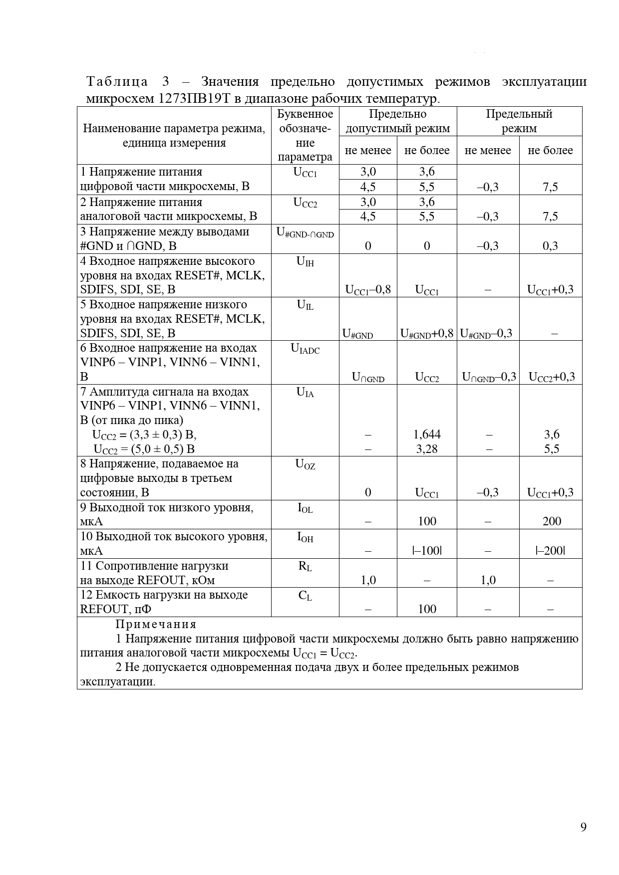

КФДЛ.431328.019ТО. Таб. лица. 3. –. Значения. предельно. допустимых. режимов. эксплуатации. микросхем. 1273ПВ19Т. в. диапазоне. рабочих. температур
КФДЛ.431328.019ТО Таб лица 3 – Значения предельно допустимых режимов эксплуатации микросхем 1273ПВ19Т в диапазоне рабочих температур
Модельный ряд для этого даташита
Текстовая версия документа
КФДЛ.431328.019ТО Таб лица 3 – Значения предельно допустимых режимов эксплуатации микросхем 1273ПВ19Т в диапазоне рабочих температур. Буквенное Предельно Предельный Наименование параметра режима, обозначе- допустимый режим режим единица измерения ние параметра не менее не более не менее не более 1 Напряжение питания UCC1 3,0 3,6 цифровой части микросхемы, В 4,5 5,5 –0,3 7,5 2 Напряжение питания UCC2 3,0 3,6 аналоговой части микросхемы, В 4,5 5,5 –0,3 7,5 3 Напряжение между выводами U#GND-∩GND #GND и ∩GND, В 0 0 –0,3 0,3 4 Входное напряжение высокого UIH уровня на входах RESET#, MCLK, SDIFS, SDI, SE, В U – CC1 0,8 UCC1 – UCC1+0,3 5 Входное напряжение низкого UIL уровня на входах RESET#, MCLK, SDIFS, SDI, SE, В U – #GND U#GND+0,8 U#GND 0,3 – 6 Входное напряжение на входах UIADC VINP6 – VINP1, VINN6 – VINN1, В U∩GND UCC2 U∩GND–0,3 UCC2+0,3 дата 7 Амплитуда сигнала на входах UIA и VINP6 – VINP1, VINN6 – VINN1, В (от пика до пика) U – – CC2 = (3,3 ± 0,3) В, 1,644 3,6 U – – CC2 = (5,0 ± 0,5) В 3,28 5,5 . Подп. 8 Напряжение, подаваемое на UOZ цифровые выходы в третьем состоянии, В 0 UCC1 –0,3 UCC1+0,3 9 Выходной ток низкого уровня, IOL мкА – 100 – 200 нв. № дубл 10 Выходной ток высокого уровня, IOH И мкА – |–100| – |–200| 11 Сопротивление нагрузки RL в. № на выходе REFOUT, кОм 1,0 – 1,0 – . ин 12 Емкость нагрузки на выходе CL м REFOUT, пФ – 100 – – П р и м е ч а н и я 1 Напряжение питания цифровой части микросхемы должно быть равно напряжению питания аналоговой части микросхемы U дата Вза CC1 = UCC2. 2 Не допускается одновременная подача двух и более предельных режимов эксплуатации. Подп. и одл. Инв.№ п 9
