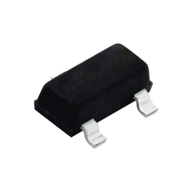

Силовой МОП-транзистор, P Канал, 80 В, 2.2 А, 0.216 Ом, TO-236, Surface Mount
