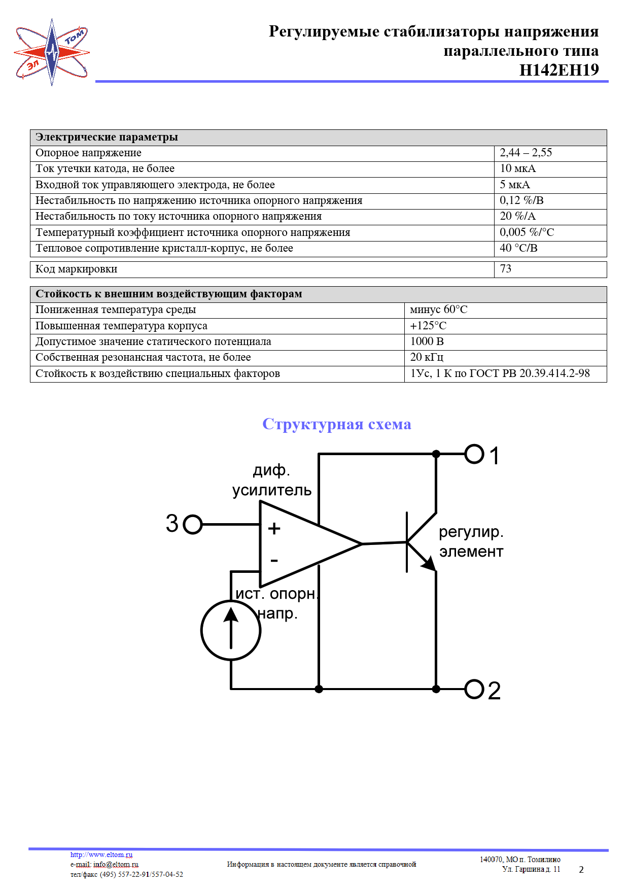

Регулируемые стабилизаторы напряжения параллельного типа Н142ЕН19 Электрические параметры
Опорное напряжение 2,44 – 2,55 Ток утечки катода, не более 10 мкА Входной ток управляющего электрода, не более 5 мкА Нестабильность по напряжению источника опорного напряжения 0,12 %/В Нестабильность по току источника опорного напряжения 20 %/А Температурный коэффициент источника опорного напряжения 0,005 %/°С Тепловое сопротивление кристалл-корпус, не более 40 °С/В Код маркировки 73
Стойкость к внешним воздействующим факторам
Пониженная температура среды минус 60°С Повышенная температура корпуса +125°С Допустимое значение статического потенциала 1000 В Собственная резонансная частота, не более 20 кГц Стойкость к воздействию специальных факторов 1Ус, 1 К по ГОСТ РВ 20.39.414.2-98
Структурная схема
