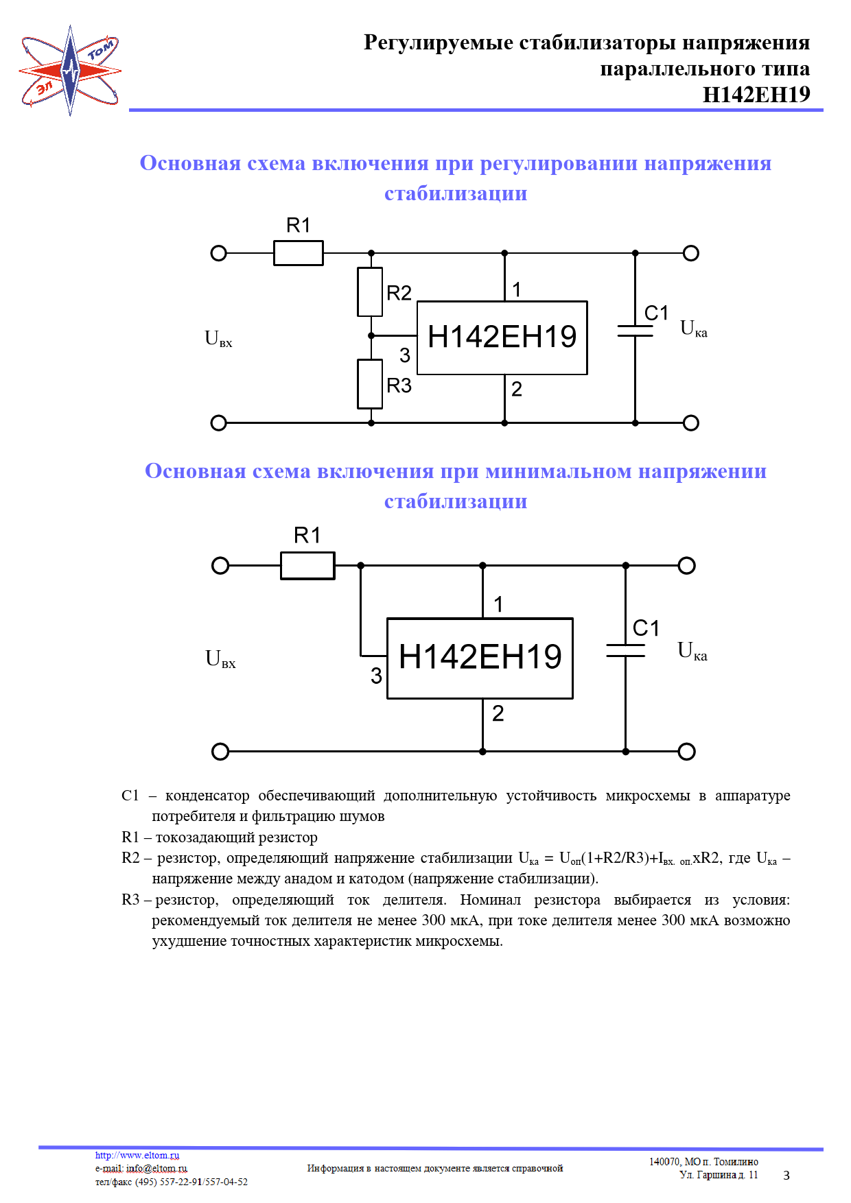

Регулируемые стабилизаторы напряжения. параллельного типа. Н142ЕН19. Основная схема включения при регулировании напряжения
Регулируемые стабилизаторы напряжения параллельного типа Н142ЕН19 Основная схема включения при регулировании напряжения

Регулируемые стабилизаторы напряжения параллельного типа Н142ЕН19 Основная схема включения при регулировании напряжения стабилизации Основная схема включения при минимальном напряжении стабилизации
С1 – конденсатор обеспечивающий дополнительную устойчивость микросхемы в аппаратуре потребителя и фильтрацию шумов R1 – токозадающий резистор R2 – резистор, определяющий напряжение стабилизации Uка = Uоп(1+R2/R3)+Iвх. оп.хR2, где Uка – напряжение между анадом и катодом (напряжение стабилизации). R3 – резистор, определяющий ток делителя. Номинал резистора выбирается из условия: рекомендуемый ток делителя не менее 300 мкА, при токе делителя менее 300 мкА возможно ухудшение точностных характеристик микросхемы. 3
