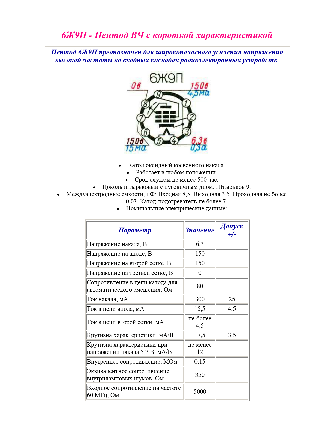

6Ж9П - Пентод ВЧ с короткой характеристикой Пентод 6Ж9П предназначен для широкополосного усиления напряжения высокой частоты во входных каскадах радиоэлектронных устройств.
Катод оксидный косвенного накала. Работает в любом положении. Срок службы не менее 500 час. Цоколь штырьковый с пуговичным дном. Штырьков 9. Междуэлектродные емкости, пФ: Входная 8,5. Выходная 3,5. Проходная не более 0,03. Катод-подогреватель не более 7. Номинальные электрические данные:
Допуск Параметр Значение +/-
Напряжение накала, В 6,3 Напряжение на аноде, В 150 Напряжение на второй сетке, В 150 Напряжение на третьей сетке, В 0 Сопротивление в цепи катода для автоматического смещения, Ом 80 Ток накала, мА 300 25 Ток в цепи анода, мА 15,5 4,5 не более Ток в цепи второй сетки, мА 4,5 Крутизна характеристики, мА/В 17,5 3,5 Крутизна характеристики при не менее напряжении накала 5,7 В, мА/В 12 Внутреннее сопротивление, МОм 0,15 Эквивалентное сопротивление внутриламповых шумов, Ом 350 Входное сопротивление на частоте 60 МГц, Ом 5000
